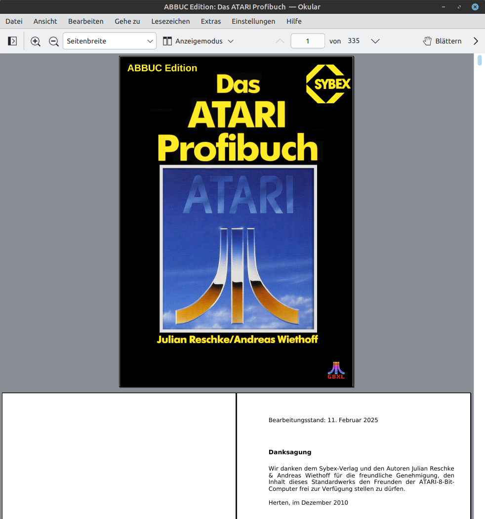

Der aktuelle Bearbeitungsstand vom 11.02.2025 will sich nicht einfügen lassen ... "Fehler
HTTP-Fehler."
Vielleicht hängt er doch dran ...
Nee, das System will das PDF nicht.

. Hallo Walter
GoodByteXL schrieb: Nee, das System will das PDF nicht.
Wo probierst Du die Datei hoch zu laden? Kannst mir auch die Datei schicken, ich schau dann ob ich sie hochgeladen kriege.
